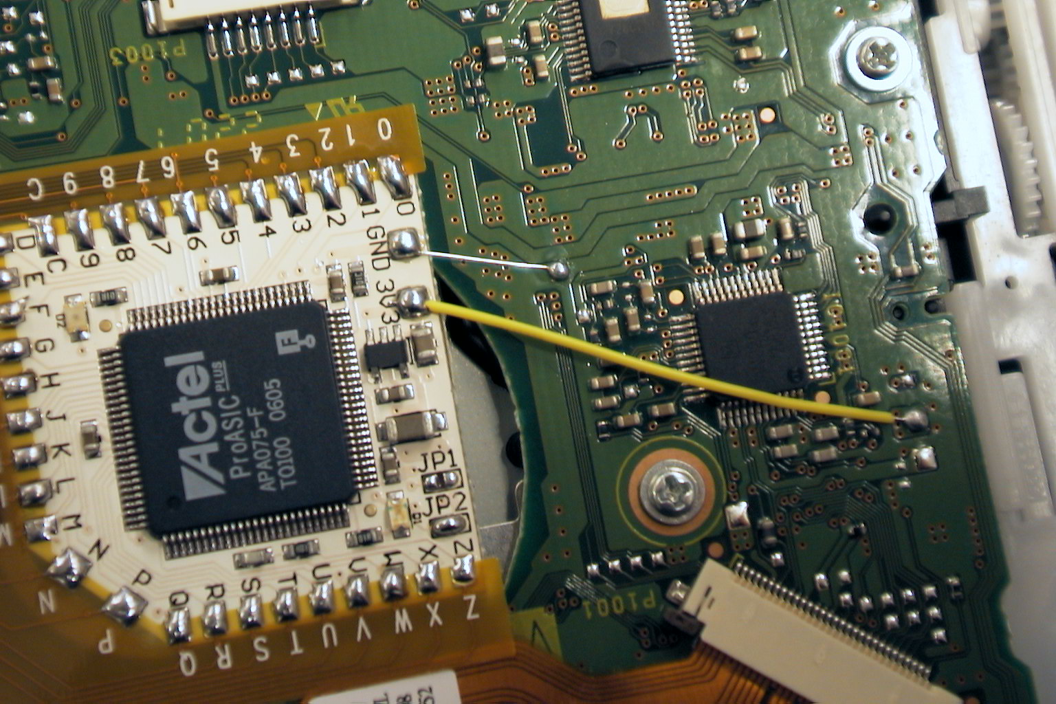

        En av mina d2ckeymontörer har testat att göra ett par stycken idag, var väl inte helt självklart att hitta rätt teknik för att löda på den men med ett par monteringar i ryggen verkade det som om han börjar spara tid på att använda den.
        Vi får se vad han säger imorgon efter att ha gjort några till.

              Den bilden var ju fabricerad... Jag skulle nog tro att det är lättare att brygga ben på D2C'n med flexpcb då iaf jag måste använda mer lödtenn för att löda "snabbpunkter" än när man löder på en kabel...

                Å lite bilder på vår montering :-)
                  Ser ju kalas ut.
                  Var det enklare än det vanliga sättet eller blir det lätt att brygga benen?
                    Det krävdes lite träning. Det är mycket lätt att brygga ben eller smälta sönder flexpcb.
                    Skall man bara göra en eller ett par d2ckey installationer är det nästan bättre att installera med kablar. Inte kul att vara 90% klar och sedan förstöra flexpcbn, och den är mycket svårare att plocka bort än enstaka kablar.
                    Men när man lärt sig tekniken så halverar man tiden för varje installation.

                                Kan dock säga att det inte alls är lika enkelt som det ser ut på filmen. Rekommenderar starkt att använda kablar istället om du bara ska göra någon enstaka installation.
