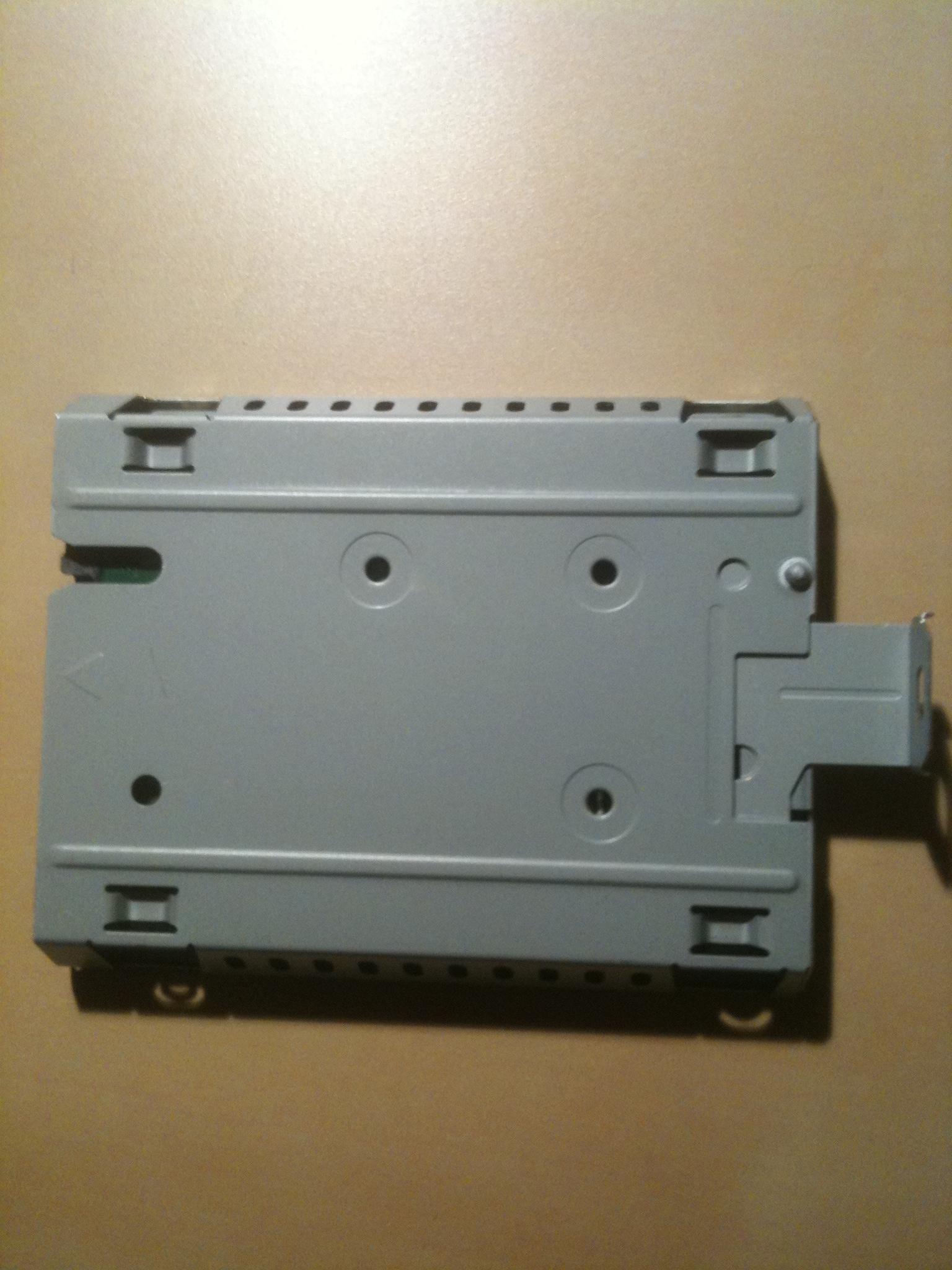

    Precis som jag misstänkte kom detta att bli jobbigaste biten, de 4 skruvarna som håller hårddisken i "vaggan". Helt omöjligt! 1 av 4 har jag lyckas få bort men de andra sitter i som sten.
    Några tips på att lyckas med detta? Har jag fel mejslar?
    Se bilder!

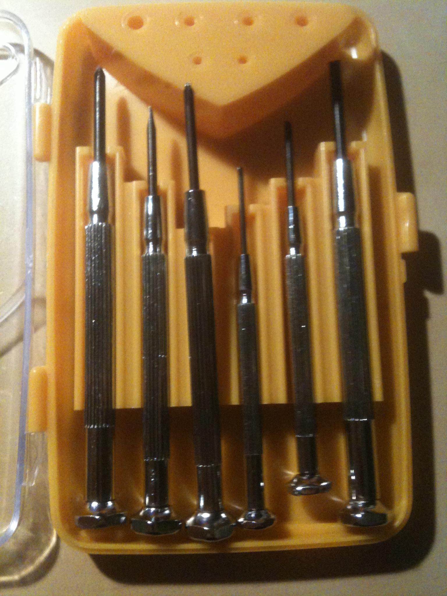

    Du har fel mejslar. Skaffa rätt storlek, finns en "mobil rep kit" på clasohlsson som innehåller alla möjliga små bits, alla torx osv. Köp den!

        gaaaash, gav upp för idag. Hållit på i 2 timmar med 3 skruvarna men ingen ger sig. Jag måste nog kolla in den där mobil rep kit från clasohlsson och ev. slänga iväg ett mail till playstation supporten och klaga, så jag får en ny vagga och skruvar istället för att kämpa med dessa. Jäkligt synd att jag inte bor i Stockholm, då hade ni (psxcare) gärna fått prova och fått en hundring för besväret om ni får upp dom.
