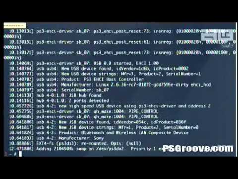

                Demovisningen från dagen efter
                  Grymt.
                  Kort sagt, de kan installera egen kod genom att själva signera en uppdaterings fil. No Mod Needed.................sjukaste hacket någonsin?
