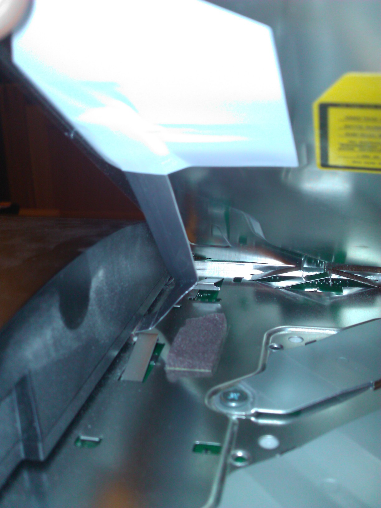

                  Lyfte på locket idag och kikade in och då såg det ut så här:
                  Antar att det är SATA-anslutet, eftersom det inte alls ser ut som på de installationsfilmer jag sett på youtube.

                        anyways, det är en SATA maskin ja...
                          precis så

                          Är dock lite konfunderad över hur SATA-kabeln är ansluten till BD-spelaren. Som du kan se på bilden sitter det en vit klisterlapp över kontakten. Är det bara att rycka loss den?
                            Som jag skrev tidigare vet jag inte om den funkar med phat modellen, deras information är ur kass, på deras hemsida står det att det finns 2 modeller (1 sata och 1 pata) men det finns egentligen minst 3 olika modeller, en för super slim, en för pata och en för övriga slim... det finns inte heller någon installations manual för sata modellen av tjockisarna...
                            Den vita klisterlappen är det bara att ta loss, under den sitter SATA kabeln ansluten som vanliga flatkablar gör, var försiktig bara så att du inte skadar något
