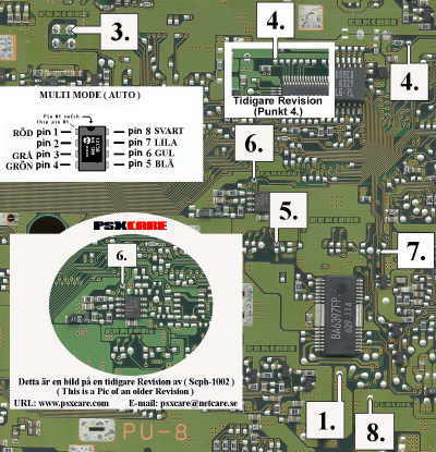

    Om du köpt ett "EZ-FIT" chip är alla anslutningskablar pålödda och chipet redan isolerat och försett med självhäftande tejp. Annars måste du göra detta själv. Välj om du vill köra "Classic" eller "Stealth" mode och löd på kablar enligt illustrationerna på följande sidor.
    Var noga med att isolera chipet med eltape efter att ha lött på alla kablar. Enklast är att först löda alla kablar till chipet, isolera och sätta chipet på lämplig plats med dubbelhäftande tejp innan man börjar löda på kretskortet.
    Se till att inte placera chipet eller anslutningskablarna där de riskerar att komma i kläm. De kvadratiska tennplattorna på kretskortet är bra exempel på ytor att undvika, eftersom dessa kläms mot jordpunkter i lådan. Ytor runt skruvhål skall man naturligtvis undvika
      SCPH-1002
      SCPH-1002
        SCPH-5502 och 5552
        SCPH-5502 och 5552

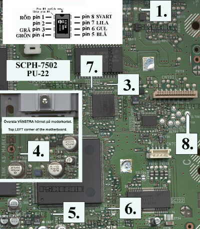

            SCPH-7502
            SCPH-7502

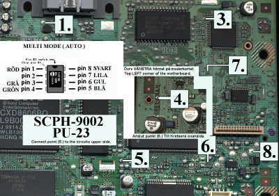

              SCPH-9002
              SCPH-9002
                SCPH-9002 förstoring punkt 6
