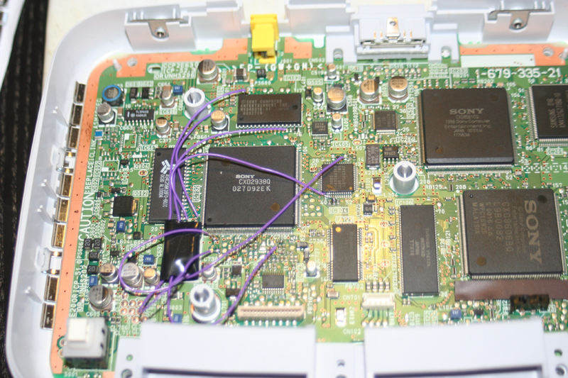

      Hej!
      Jag har försökt löda in chippet i min PSOne, men jag lyckas inte spela brända spel. Det fungerar fortfarande utmärkt att spela vanliga svenska köpta spel, så jag antar att det är nåt med chippet som är fel. När jag försöker spela ett bränt spel så blir skärmen konstig när playstation loggan ska visas. Har ni nån aning om vad detta kan orsakas av? Om det är nån specifik lödpunkt som behöver fixas, eller om jag bara råkat paja chippet när jag skulle löda på sladdarna? Jag bifogar bilder. Snälla hjälp!

                Som du ser på bilden på hur det ser ut när man försöka starta spelet så blir loggan jättekonstig, sen blir det svart och inget händer. Jag har en skapligt ny HD TV som klarar det mesta, så jag tror inte det är där problemet ligger. Du har inte sett detta hända nån gång förut när nån eller ni har chippat en PSOne?
                Sorry, tittade inte på bilden innan jag svarade förut. Jag gissar att spelet inte är korrekt utbränt. Alternativt att kabeln från chippet som patchar bios på psone är för lång/dålig. Minns inte vilken kabel det är nu bra, för många år sedan sist... EDIT: Kolla de två kablarna som går "högst upp" på din bild, dom verkar gå till varsitt ben på bios. Men i första hand tror jag fortfarande på felbränning.

                          Kan meddela att ni hade rätt om att det var felbränt. Hade bränt det på för hög hastighet. Ett tips till andra, bränn aldrig spelet på högre än 4X hastighet!
                          Nu funkar allt bra för mig.
