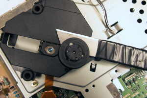

    Hur man tar bort den trasiga laserplattan
    Bänd försiktigt bort den gamla laserplattan. Man bör använda ett verktyg som når hela vägen in under plattan så att kraften kommer så nära mitten som möjligt. Annars bryts plattan sönder, och man riskerar att metallpinnen i mitten blir krokig.
      Sätt dit den nya laserplattan
      Vik en papperslapp dubbelt och håll under den nya laserplattan så att den inte trycks så långt ner att den skrapar emot locket.
        Får man också rätt avstånd om man gör det här? Hur långt ska avståndet vara i millimeter?
