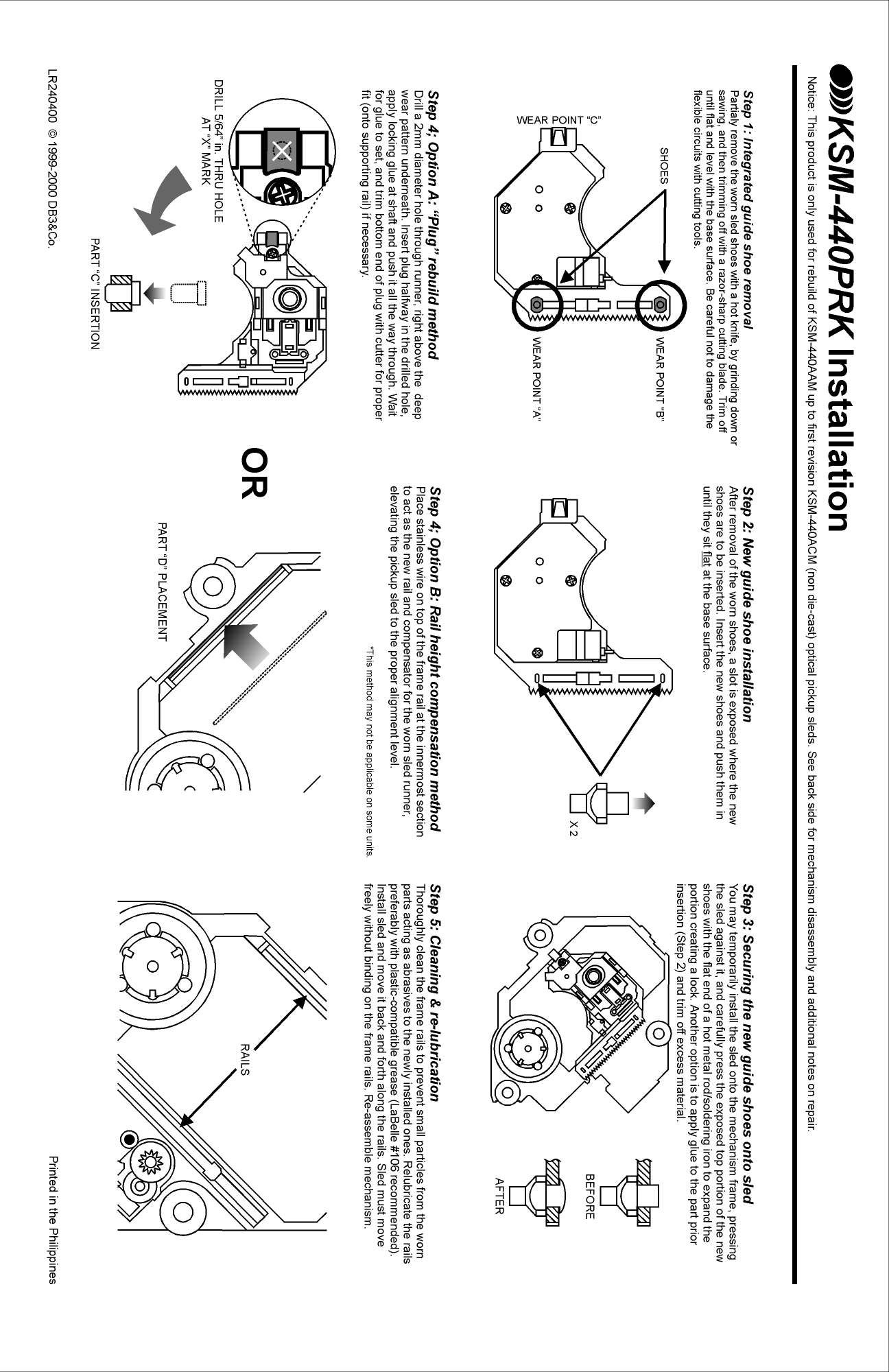

    Monteringsanvisning sid 1
      Monteringsanvisning sid 2
      Monteringsanvisning sid2
