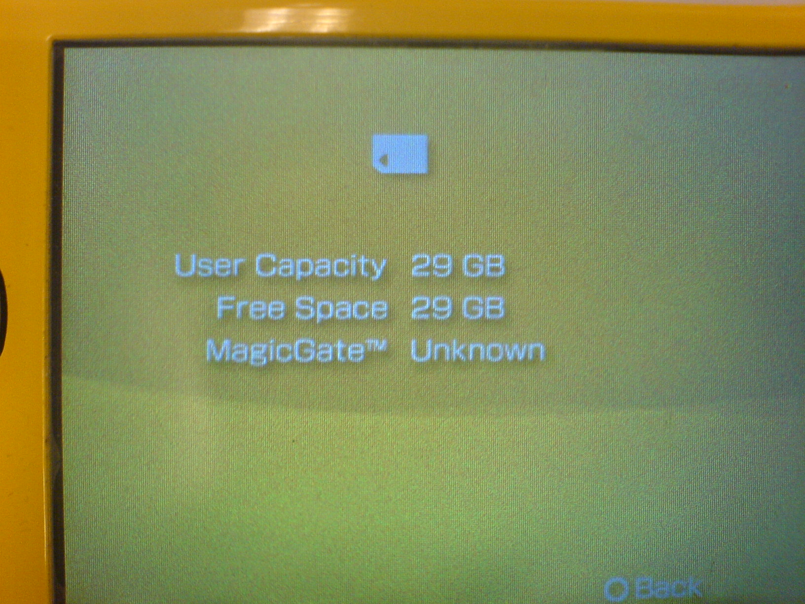

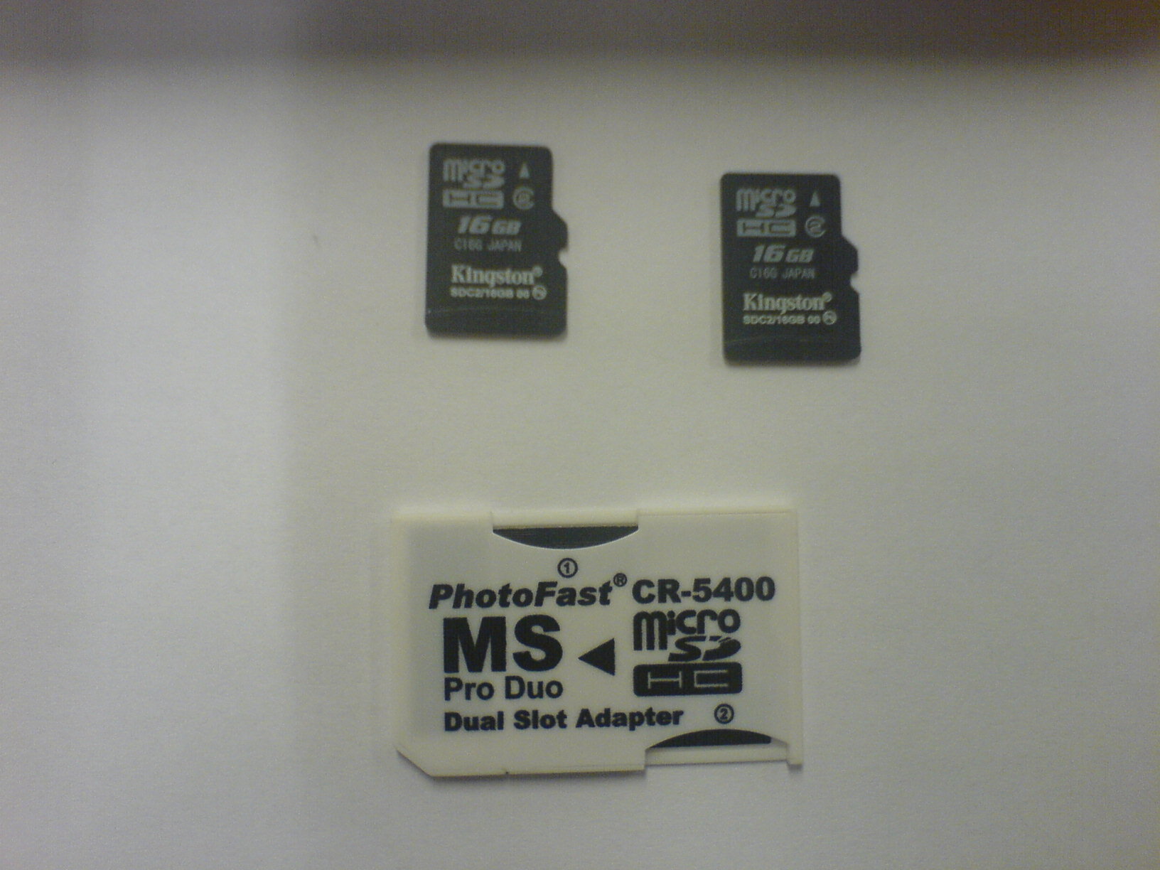

    Pendragon provade 2st 16gb micro-sd kort i en microsd-till-produo adapter, psp:n hade inga problem med att se dessa som 32GB (eftersom datorer räknar allt till 1024 istället för till 1000 så rapporterades väl bara 28GB men det är helt normalt)
      Jag har t.om köpt o Provat vår MicroSD x2 till Pro duo adapter med 2.St 16GB MicroSD kort o får då min PSP att hitta kortet som 29Gb
      Klicka på bilden för att komma till produkten.

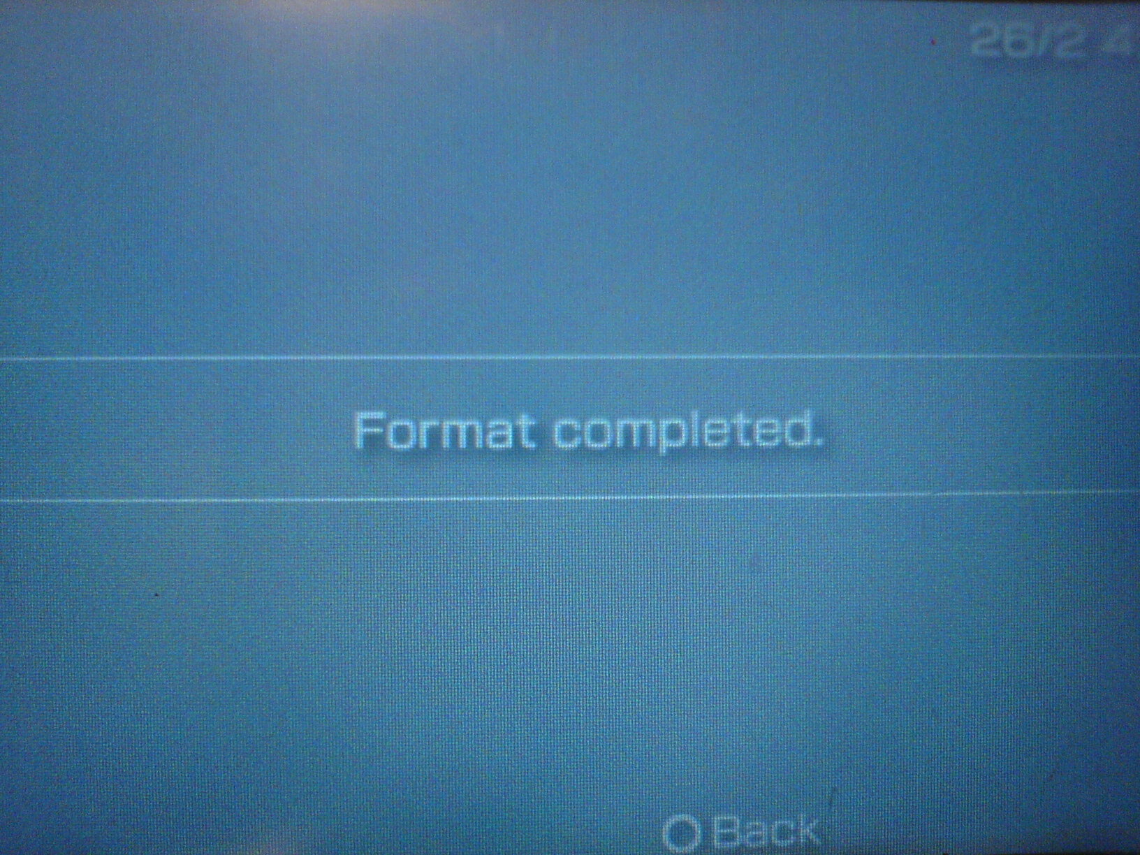

      För att få denna adapter att fungera smidigt stoppar man i ett minneskort i taget o formaterar detta i Slot 1 på adaptern, drar ut monneskortet o stoppar i andra kortet o upprepar formateringen.
      När det är klart stoppar man i båda minneskorten i adaptern o sen i din PSP o kör yttligare en formatering för säkerhets skull.
      Efter detta är det bara at fylla den med allehanda skräp man har liggandes o tuta o köra. ( Spel, Musik, Bilder, Film, Emulatorer o egenkodat. )
      Adaptern har inte stöd för Magic Gate vilket kan behövas för vissa applikationer ( PSPGo Kameran och PSPExplore GPSen. ) Dessa binder sig med funktionen Magic Gate och jag har inte hunnit testa detta ännu Spel i .ISO eller .CSO format i ISO katalogen i Rooten funkar prima samt även olika emulatorer i 5.xx custom FW läge etc.

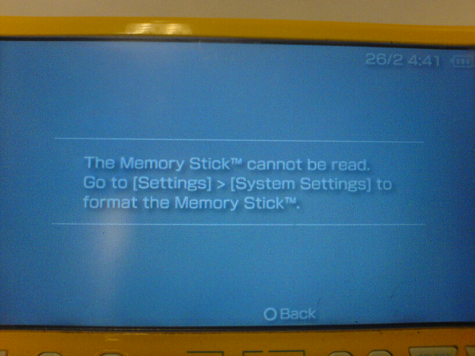

            Märkte att den klagade annars när man bytte plats på minneskorten mellan portarna när jag plockade ut korten o visade o förväxlade dessa.
            Ett tips när allt funkar, dra inte ut minenskorten
