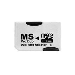

dssutom måste men läsa minnet med usb kabel till psp. för i varjefall hos mig så kan inte pc:ns kortläsare hantera minnet. möjligen pallar en sdhx läsare kortet. då SD igentligen har max 32 GB
en till sak. adaptern tappade bort minnena nu idag.kanske blir så när det är strömlöst. lösningen till att både para ihop dom och hitta dom igen är att sätta i kortet i psp. kommer identifiera som 32Gb. ta ur kortet och skifta plats på minnena i slottarna på adaptern. och stoppa i psp.
nu ska det vara 64 gb formatera i psp när psp tycker att kortet fungerar. möjligen ska man endast ha 1 kort i adaptern och göra denna procedur. alltså flytta 1 kort från slot 1 till slot 2. sedan sätter man in ett till i slot den lediga sloten. om inte de funkar så formatera dom var för sig till 32gb FAT och växla mellan slottar tills dom hittas. om kortet inte går att läsa ta ur adaptern växla på SD minnena. stoppa i PSP. nu kommer de inte fungera. men ta ur adapter och skifta tillbaka och stoppa i så ska de återigen fungera och filerna ska ligga kvar. de måste paras ihop ocg formateras som 64GB korten är sedan oläsbara när de läses Enskilt. jäkla krånglig minnes hantering. men man får med sig en Hel del backuper på detta sätt har för mig de blev 58 Gb formaterat och klart.
