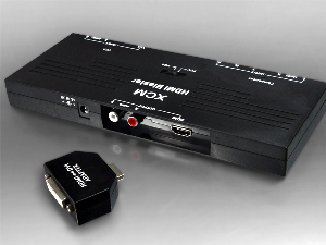

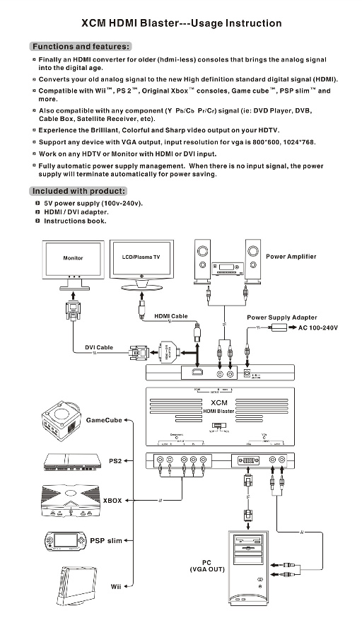

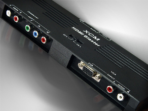

    HDMI Blaster produktbilder som visar både hdmi output samt component /vga input samt manualsidan (dock måste du vara inloggad i forumet för att kolla)
    produktlänk: Hdmiblaster

            Vad ser du så lycklig ut för? Han säger ju effektivt nej. Nu specificerar du inte exakt vilken Amiga du tänker på, men det stora flertalet klarar inte av VGA, helt enkelt eftersom uppdateringsfrekvensen för den utgående signalen är för låg. (15,750 Hz) För SPEL är det värre än så, även om den här boxen av en slump skulle klara av att hantera en så lågfrekvent videosignal, så är upplösningen normalt 320z256(PAL) eller 320x200. (NTSC) I undantagsfall är det 640x256 respektive 640x200 som gäller. (interlace) I Workbench, och mjukvaror som körs där under, samt en del demon har man lite bättre nyttjandegrad, och kommer upp i 704 × 576 respektive 704 × 484. (overscan) Få spel ligger i den ändan av skalan, det enda jag känner till är Super Gem Z, KAIKO. 352x272/704x544.
            Efter vad jag kan läsa mig till, kräver Blastern 800x600 som minimum input signal, och då troligen även minimum 30Hz... Körd på samtliga nivåer med andra ord. Men eftersom det här bara är teori, och det är över ett halvår sedan frågan ställdes... Hur gick det?
