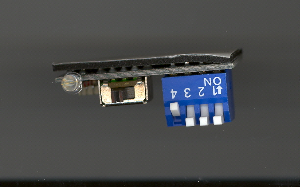

    Så här skall det se ut när du flashar chippet

        Ställde in switcharna som hansis bild visar.
        Då startar inte min box.
        /Wanner
          Det beror på om switcharna ska stå så eller om de ska så på ett annat sätt
          Om du ska flasha från din dator med LPT-porten ska du även stänga av ditt chip (den stora switchen ska stå bort från dioden).
            flashar i xboxen med superdisc 3.7.
            Men jag kan ju som sagt inte starta boxen i det läget som hansi visade. Som det är nu startar boxen när 1 är av och 2,3,4 är på
            /Wanner
              Skickar med en bild.
              Såhär ska switcharna vara för att boxen ska starta.
              Det går även bra att ändra på switch4
              Men bank switcharna kan jag inte ändra, då startar inte boxen.
              /Wanner
                Prova att starta boxen med chippet switchat som du behöver ha det, ställ sedan switcharna enligt bilden jag bifogade ovan och flasha ett 1024K bios över hela chippet så kanske det blir bra sedan...

                  Jag vet inte så mycket om det här men kan det vara så att den bara startar i det switchläge jag visade därför det är ett 256kb bios installerat (vet ej om det är det).
                  Eftersom switcharna i det läget är "256k MODE BANK3".
