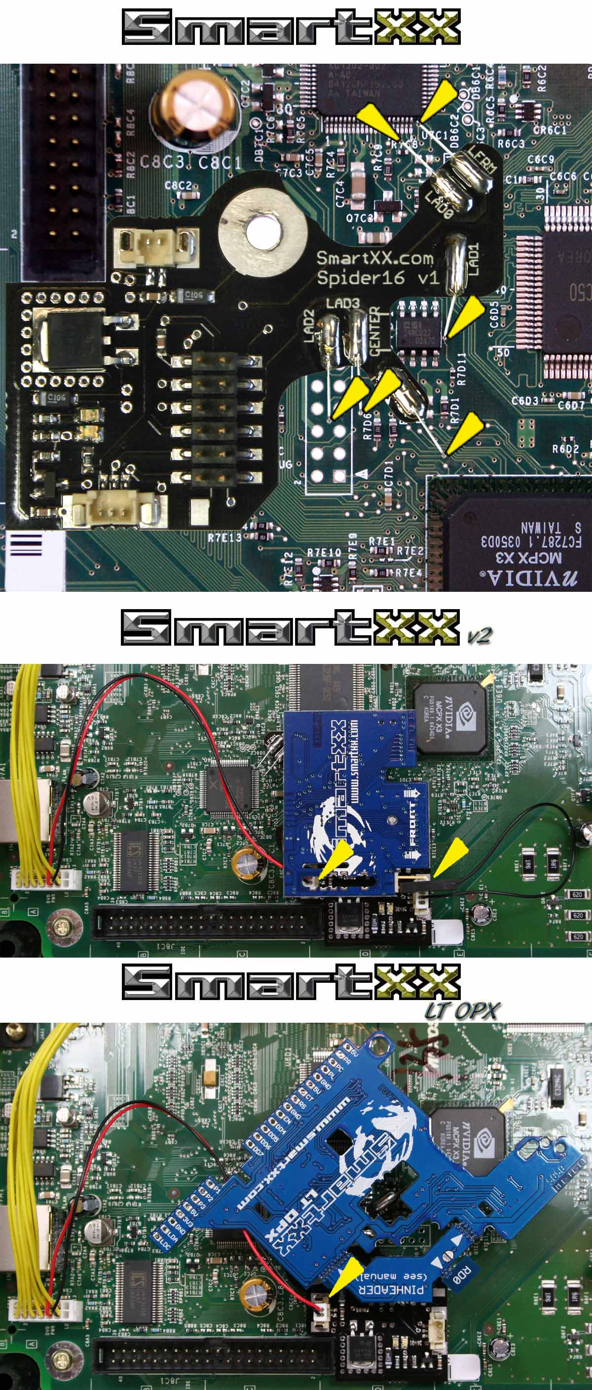

    Jag har letati timtal,men hittar ingen installations anvisning på hur man ska installera Smartxx LT OPX med den lödfria smartxx adaptern för 1.6 maskiner. Är det någon som skulle kunna få fram en sån? Eller följer det med en anvisning när man köper??

      http://www.smartxx.com/news/Install-Spider16.jpg
        asså, FAN VAD DU E KUNG HANSI!!! Man tycker att denna installations anvisning borde ligga bland "manuals" sektionen på smartxx hemsida, men men...
          Jag la bara märke till att denna smartxx spider adapter inte använder sig av några LPC hål. Hur funkar det då?? När man använder pinheader så löds den ju mot LPC porten. Eller kommer via-hålen som man sticker in trådarna i, från LPC hålen? Tycker detta är mysko. För man ska väl inte behöva en till adapter???
            När man löder chip på xbox version 1.6 så är ju drygt halva jobbet att återställa allt som saknas i lpc-bussen. Spideradaptern ansluter direkt till de punkter som chippet måste ha kontakt med istället.
              okej, då vet jag att allt e grätt
                Det var som f-n, jag har startat en tråd som blivit klistrad....
                  Okej, detta ser ju jättebra ut.. Det enda som verkar vara fel är att på de där bilderna går det en svart och en röd kabel till Spidern från DVD-power-kontakten. Är detta något som jag måste fixa själv eller skulle det ha följt med chippet och eller spidern?
                  För nu när jag satt ihop allt (förutom denna kabel som saknas) så verkar det inte fungera.
