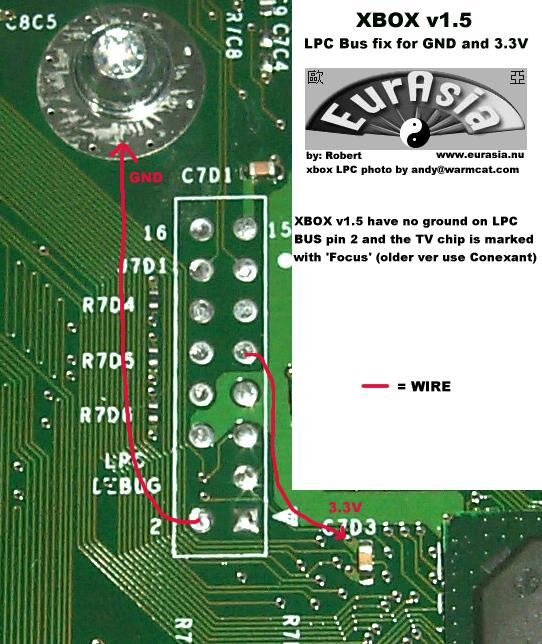

Xbox 1.5 Måste man löda Gndn och 3.3v till lpcn ???
  • Xbox 1.5 Måste man löda Gndn och 3.3v till lpcn ???
    Min box står och blinkar och skärmen är svart ......Vad kan vara mitt problem???
    Xbox 1.5
    X.b.i.t Pogoinstall
    Har ej lött Gnd och 3.3v till lpcn

    Hur vet du att du har en 1.5? Jag har aldrig sett någon i verkligheten.
    OM du har en 1.5 måste du löda.
    ******* UPPDATERING - X-BIT CHIPPET ANVÄNDER INTE 3.3V, ENDAST 5V. INGEN LÖDNING KRÄVS PÅ NÅGON VERSION! **************

            Men alltså jag förstår inte riktigt hur man ska löda, har kollat på bilden, är det bara meningen att man ska löda en sladd imellan dessa 2 och 2 punkter???
            Någon som kanske kan skriva lite direktioner till bilden?

              Men din box stod och blinkade sa du? Jag hade samma problem... en liten flärp från skrivskydds sigillet satt kvar och hindrade så man klunde sätta chippet rätt... Jag trodde chippet satt utmärkt, men inget funkare... tills jag upptäckte att flärpen tog i IDE kontrollern och blev som en hävstång...
                Bara så alla vet detta nu:
                XBIT KRÄVER INTE 3.3V, DET ANVÄNDER ENDAST 5V!
                Ingen extra lödning krävs för XBOX version 1.5.
                Och nej, vi har fortfarande inte sett någon sådan version hos oss.
