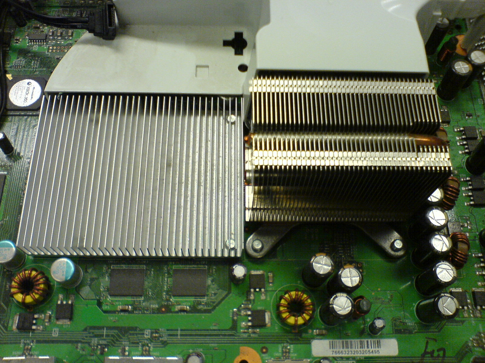

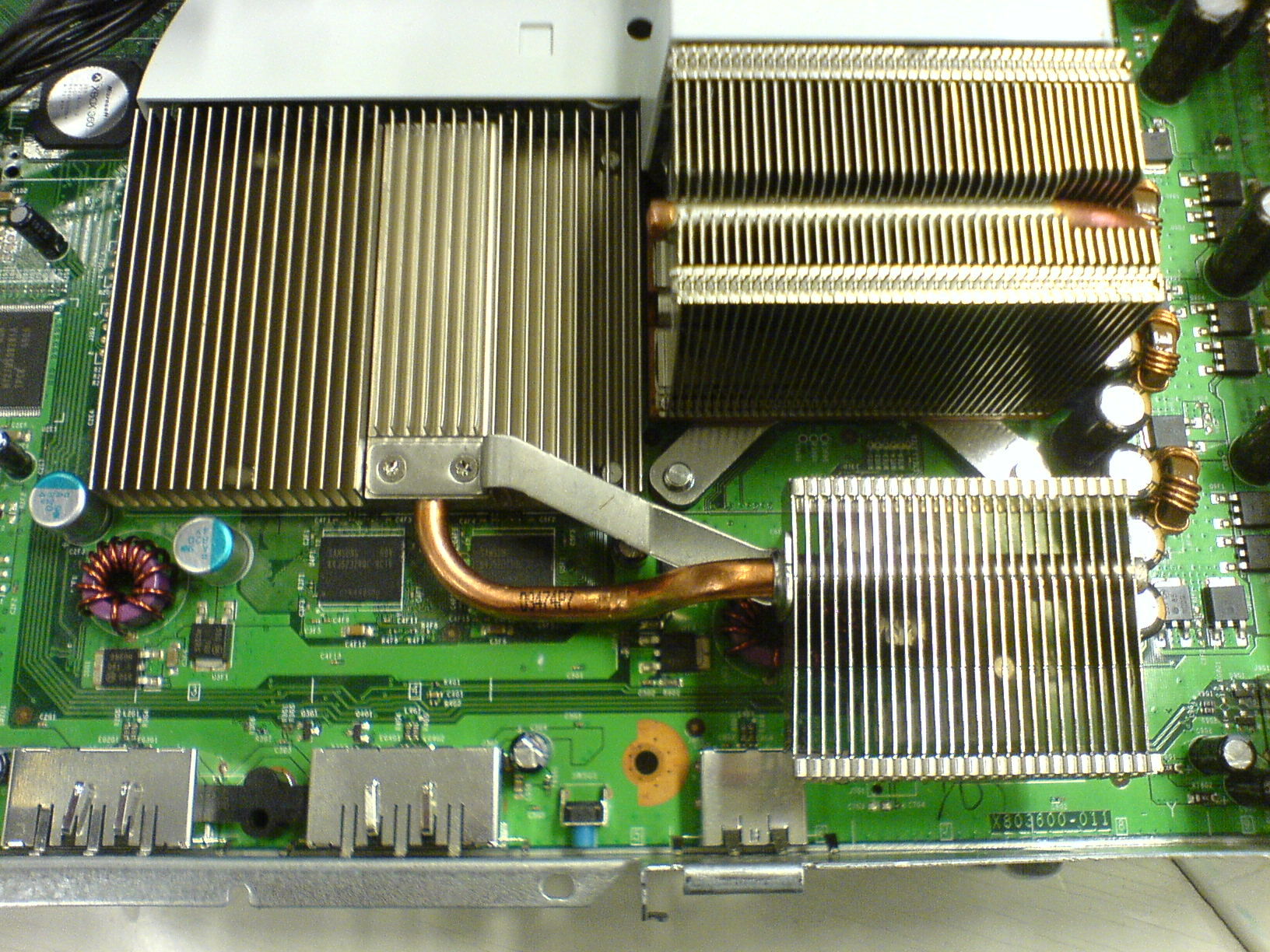

          Första HDMI boxarna som släpptes är i regel bara samma gamla skräpkort som rasar "Rödringar ofta" med Heatfix, Plåtfläns med kopparrör genom på CPU + GPU alufläns med Koppar rör med förlängning till en till Alufläns som får begagnad varmluft från CPU *Kan nog ta en bild om jag får in en till.
          De första HDMI skeppades på detta sätt, sedan kom Falcon med V-format Aluminiumblock utan kopparrör på CPU.
          Nedan har jag attatchat två bilder men ni måste vara inloggade och registrerade för att se dessa.
          Bild 1 = Gamla skitkortet som RRODar för ingenting! *Notera kopparröret i CPU flänsen*
          Bild 2 = Gamla kortet efter MS RROD fix, notera den extra förstärkta GPU kylflänsen och den fortfarande kopparrörs genomborrande CPUn
          Bild 2 ser man i "PRE FALCON" där Ms bara kastat på en HDMI port o dessa maskiner rödringar lika lätt som maskiner som varit inne på RROD hos MS som är av gamla modellen.

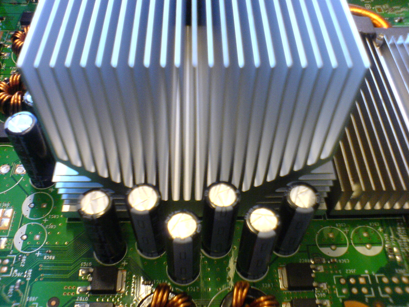

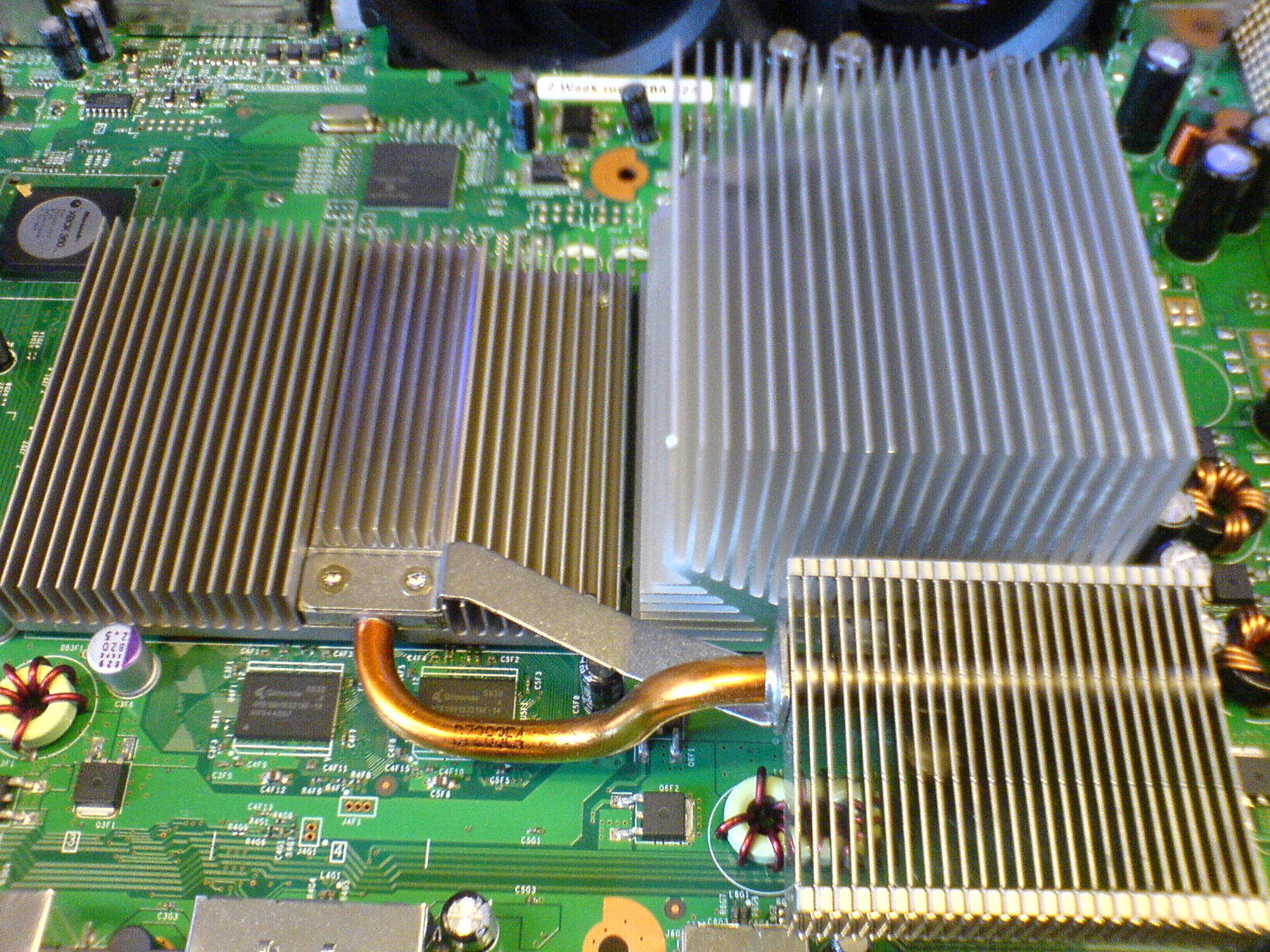

          Bild 3+4 = Falconmoderkort, notera den V-formade Aluminiumflänsen.

            Okej men liksom jag är inget direkt för att öppna min box o kolla då jag ahr en tendens o kortsluta saker hela tiden ahr en historia bakom miog där jag kortslutit PS1 PS2 xbox orginal hankontroller ja jag är en levande strömledning så jag undrar tror du efter din erfarenhet att jag har det gammla moderkortet som RROD hela tiden eller det "nya" Falcon
            det står MRF: 2008 - 01 - 02
            och på PSU:n står det 175W
            är det Falcon då ? eller piss?
              175W = Falcon
              Och som Pendragon säger, de första HDMI boxarna är inte Falcon, gäller huvudsakligen tidiga ELITE som var de första boxarna med HDMI.
              HANA (efterföljaren till ANA) är det chip som medgav HDMI-stöd i 360, och moderkort med HANA/HDMI kom väl gott och väl ett halvår innan "Falcon" släpptes.
