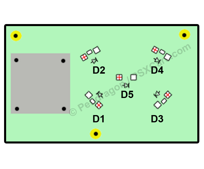

        nu hänger jag inte riktigt med, +röd/+blå????? du har alltså 2 dioder? eller??
        • #34
          M han har en som error och en vanlig
          Why drink and drive or smoke and fly? When you can do both and die!
          ALLEWMODZ-CASE MODDING
          • #35
            nej, jag menade pluspolen (positiva) på boarden
            • #36
              jahopp, men vad menar du med röd och blå? det finns väl inte blå plus pol?? jag förmodar att du helt enkelt gjort en lödbrygga mellan pluspolerna?
              • #37
                ja, jag menade röd och grön och ja jag gjorde en "brygga"
                • #38
                  Original inlägg av 4everapple1 Visa Inlägg
                  bäst om du tar o ritar upp i Paint elelr Photoshop så Swizzy inte blir förvirrad
                  Klart man får löda på två Lysioder, ett par Blå o ett par röda om man vill få Röda felkoder.
                  Rita på denna bild hur du kopplat dina dioder och om du installerat två så rita upp båda med polaritet o har dy byglat så rita bygligen

                          Inte alls så jag har lött en brygga till det två minuspolerna så de sitter ihop sen har jag satt på lampan så den ska sitta så att den e tänd vid vanligt ljus och när den får error code.
