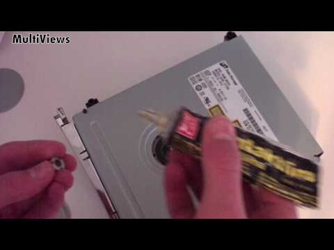

    2. Magneten som ska hålla fast skivan när den snurrar har lossnat. Lösning:
