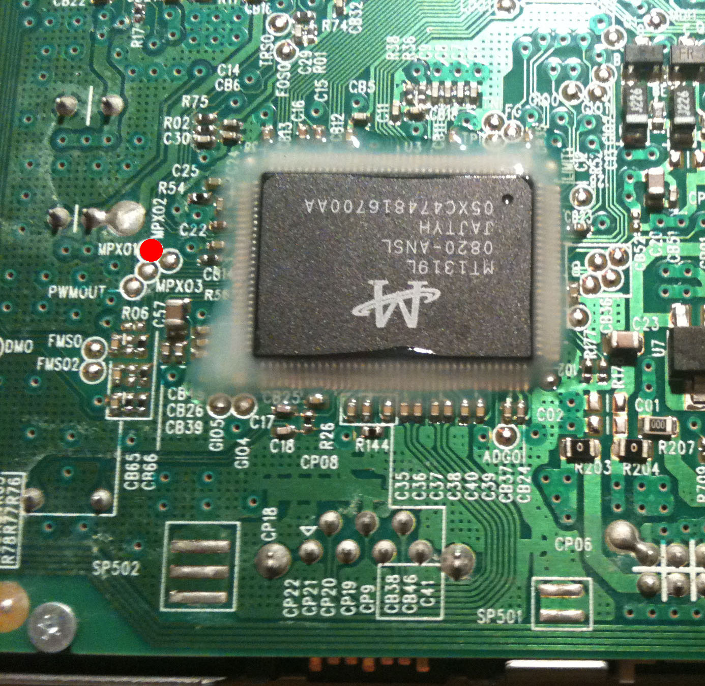

                      du skaffade en Probe III? isåfall är det MPX01 du ska probea mot och använda dig av Phattkey i Jungleflasher

                          den e på ovansidan av styrkortet (alltså, du tar bara bort locket, du tar aldrig loss skruvarna till styrkortet)
                          och den sitter bredvid den stora IC kretsen som e täckt av Epoxy på vänster sidan <-
                          kika på bilden som jag bifogar så ser du en röd markerad punkt, det är där du borde kunna orientera dig på styrkortet med hjälp av bilden...
