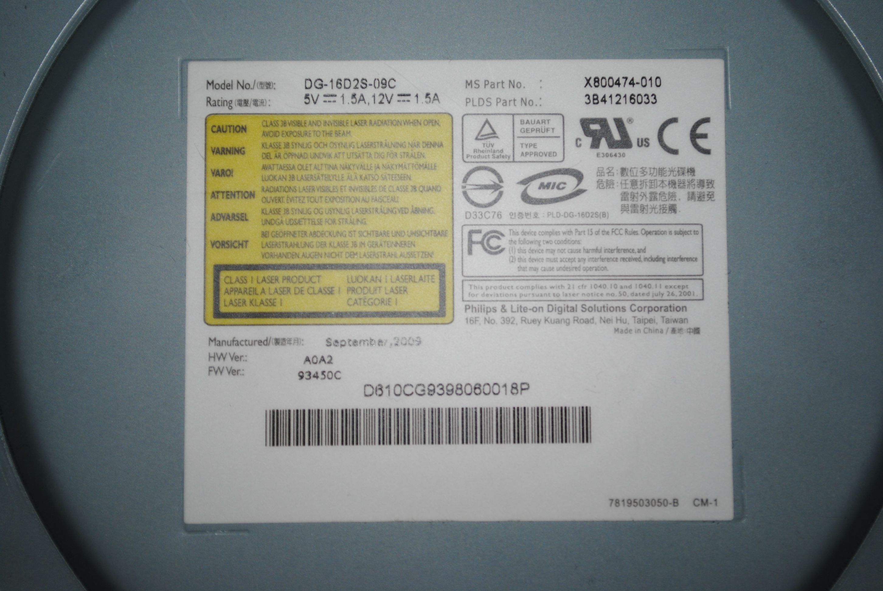

    Jag har en sådan här enhet i min XBOX 360.
    Model No. : DG-16D2S-09C
    HW Ver. : A0A2
    FW Ver. : 93450C
    Bifogar bild på läsarens etikett.
    Lämnade in enbart läsaren hos Chippingmasters här i stan (Norrköping) för mer än ett år sedan och fick den flashad med iXtreme. Tyvärr så minns jag ju inte nu exakt när det var, vilken version av iXtreme... eller hur den blev flashad.
