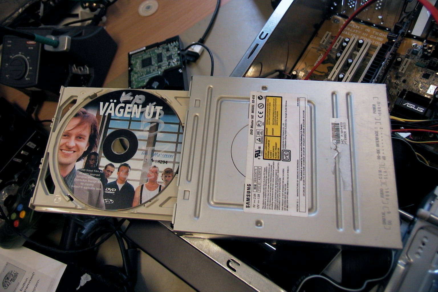

    Skruva isär din dvdläsare så att du kan byta skiva i läsaren utan att behöva trycka ut släden. Koppla in den till datorn och kolla att den fungerar. Tänk på att du måste kunna ha den hyffsat ihopsatt när du använder den så att skivan hålls fast som den skall, samt kunna öppna/sätta ihop den när den är igång.

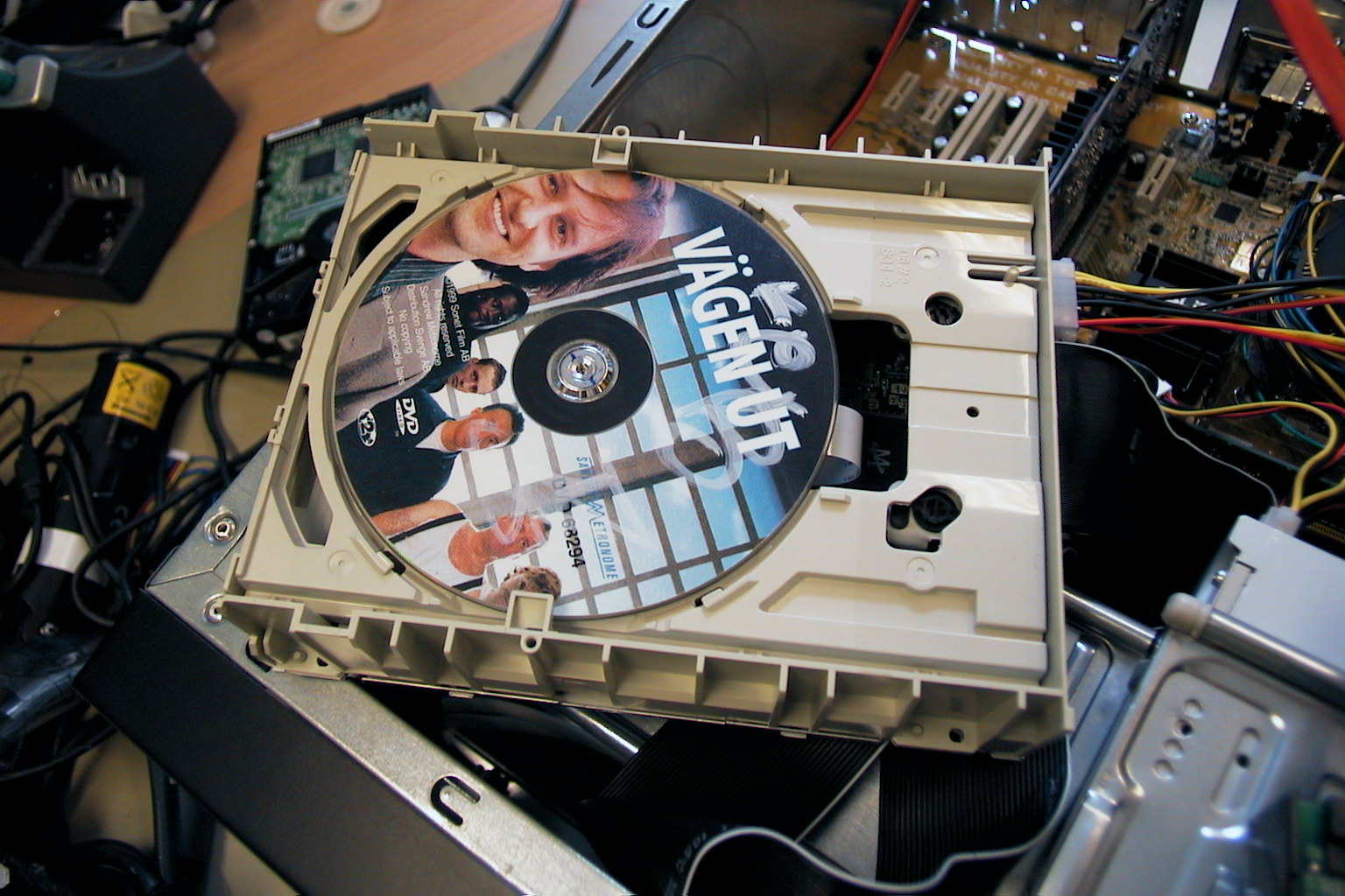

      Sätt i en DVD (film eller spel, använd den skiva i din samling som har mest data på skivan) tryck in släden.

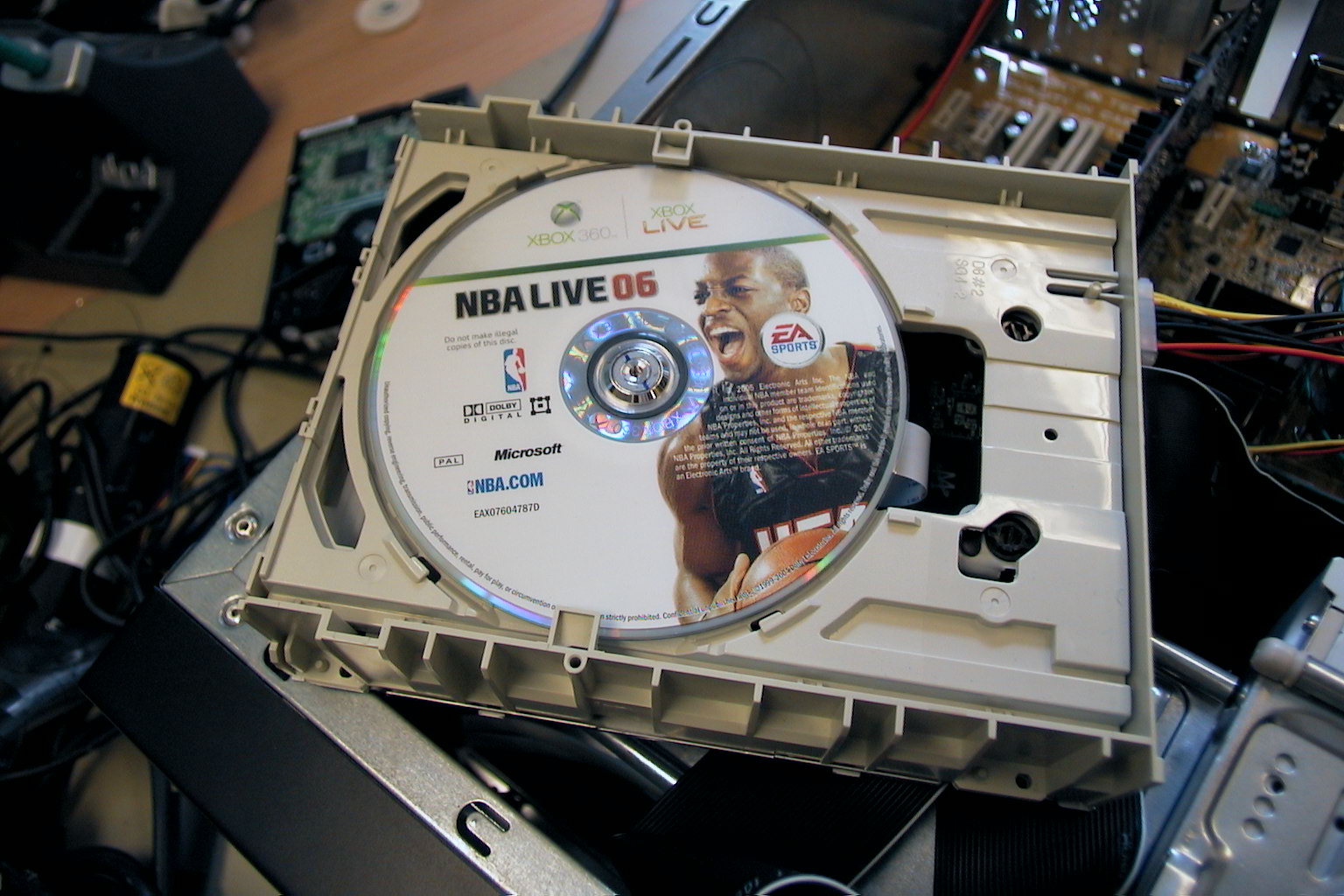

      Vänta ett par sekunder tills skivan stannat. Plocka av locket på dvdläsaren (tryck INTE på eject) och sätt i spelet du vill kopiera. Sätt på locket igen. Se till att det sitter ordentligt, lossnar skivan så lär den repas ordentligt, och det är ju repor på originalskivorna man vill slippa när man pysslar med backups...
