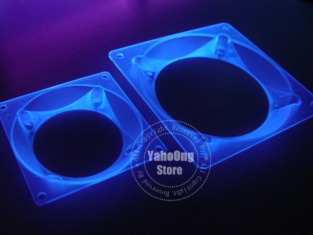

                            Okej tack för tipset! På xbox scene så var det en snubbe som snacka om ett 60mm till 120mm fan mod men fattar verkligen inte vad han menar..
                            http://forums.xbox-scene.com/index.p...post&p=4816493
                              Sen är ju frågan om du ska sätta tillbaka x-clampsen (man diskuterar detta men alla verkar ha olika åsikter) eller byta ut det mot skruvar och brickor. M5x10mm och brickor M5 (finns på classe). En mellan skruv och moderkort och två mellan skruv och fläns. Jag har bytt.
                              Det verkar som att han snackar om någon fläkttunnel typ. Där du har 60mm till 120mm. En adapter typ :
                              Hittade en bild på en typ:
                              Det kan nog se rätt... skit... ut faktiskt.
                              Mina fläktar som sitter på flänsarna går på 7volt (12 volt med motstånd från undersidan av moderkortet där strömmen kommer in) och de hörs knappt.
