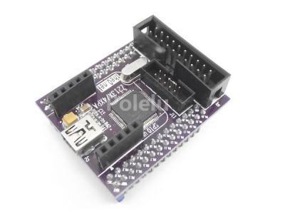

    Hejsan vi har en "the0.net Z213X/4XP" nand programmerare som vi hittade på ebay:
    Tänkte försöka använda den för att läsa ur nandet från 360n för att göra "RGH" men guiden vi har visar bara hur man gör detta med "Olimex".
    Problemet som vi har är att the0.net inte har samma pinnar som Olimex.
    Är det någon som har koll på the0.net's pinnar och hur dessa skall kopplas mot moderkortet i boxen?
    Enligt en annan som gjort det innan skall det här fungera. Jag kör själv med olimex så jag kan inte verifiera.
    Kod:
    ArmLpc   THE0.NET   MAINBRD
    P0.2(SCL)    4    J1D2.2
    P0.5(MISO)   7    J1D2.4
    P0.28        31   J2B1.6
    GND          26   J1D2.6 or J2B1.12 - or another ground as these two spots are difficult to solder!
    P0.6(MOSI)   8    J1D2.1
    P0.4(SCK)    6    J1D2.3
    P0.29        32   J2B1.5
    Sen ska du programmera arm först, men det har ni nog redan koll på.
