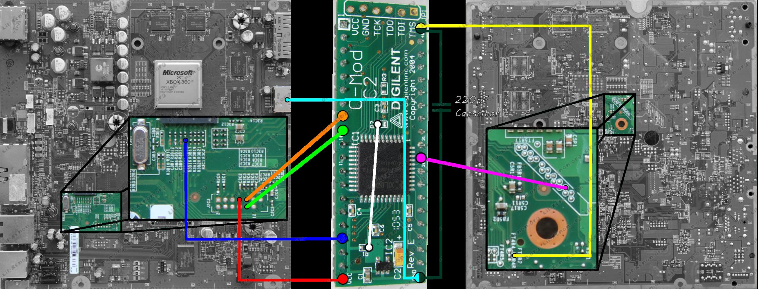

    Vart kan jag få tag på lödnings schemat för Diligent C-mod chip till Xbox360 Slim och lödnings schemat för 360NandFlasher?
    Den ska också på ett slim har bara hittat för tjocka Xbox360 enheterna

    Bifogar diagrammet för slim montering av C-Mod... fixar resten sen, vilken 360nandflasher är det du har? Maximus variant?
      Jo det är väl det den har i alla fall blå programmeringbox
      Tack för diagramett och att jag ska få för 360nandflasher
