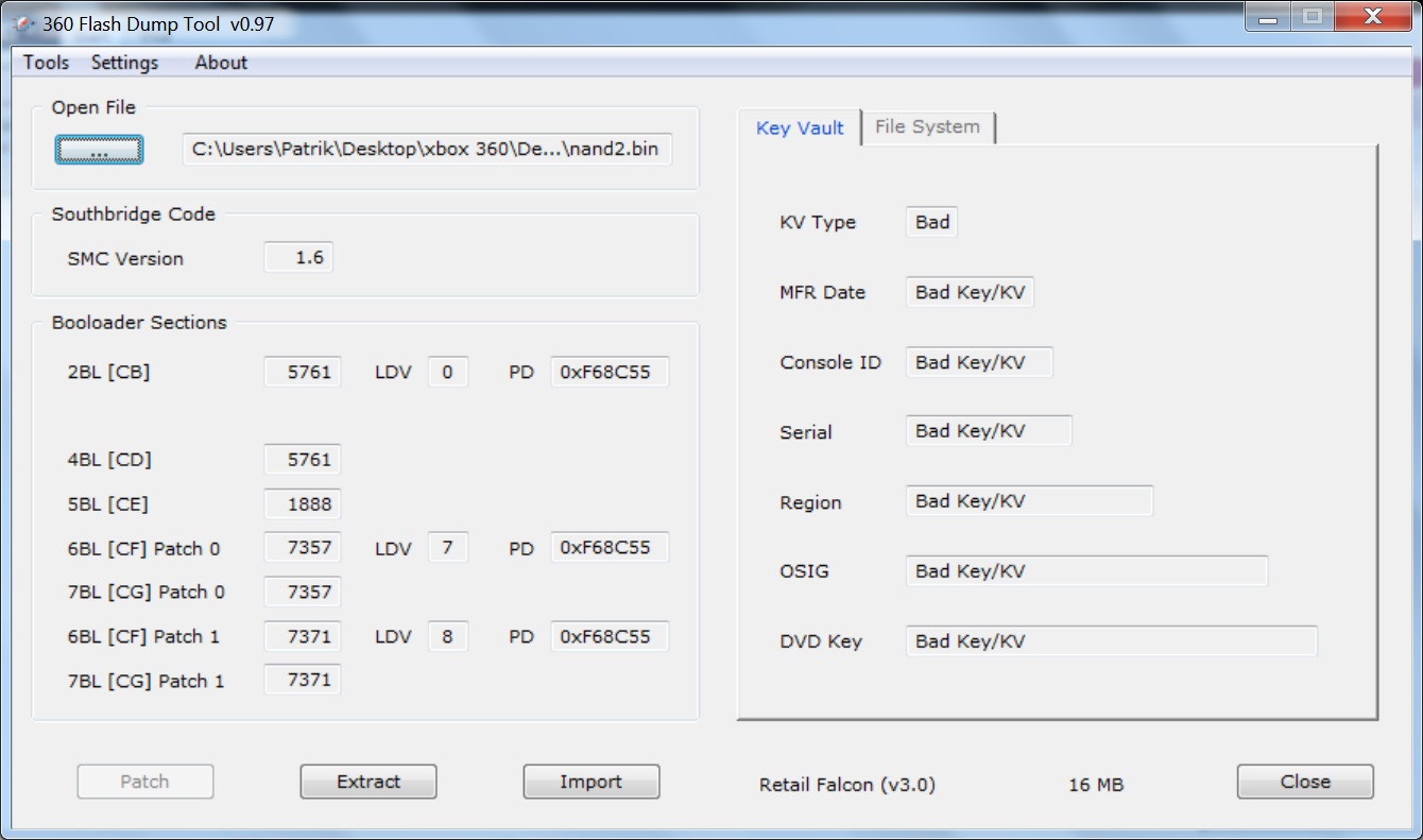

    Öppna med 360 flash dump tool, kolla att du dumpat rätt (inte 16mb om det är bigblock)
      i 360-tools blev det så här verkar vara mycket data borta?
        ser ut som det skall göra bara att smacka i jtag-kablage och flasha xell.
          Det är rätt, anledningen till att den skriver bad key/keyvault är för att du inte har gett den CPUKey vilket gör att den inte kan dekryptera din keyvault

              Du måste bygga en xell/xbr image som motsvarar dina lödningar + ditt moderkort sedan skriver du den och startar xell... då får du cpukey på skärmen (lättast att se om du bygger xellous/xell-reloaded image)
              Du kan skriva tillbaka din original nanden med nandpro ja, om du känner för att stoppa huvudet i sanden och glömma bort allt vad har med JTAG att göra på din maskin/lämna ifrån dig den till någon som vet lite mer
