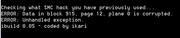

ID:	397429får följande fel når jag kör freebooter. Kan det vara för att jag använder min gamla

      http://forum.psxcare.com/support/sho...enaste-version
      skippa delen med att dumpa nanden, och istället för att skriva med flash360 skriver du med nandpro (nandpro usb: -w16 freeboot.bin)

        Original inlägg av palten2000 Visa Inlägg
        [ATTACH=CONFIG]1195[/ATTACH]får följande fel når jag kör freebooter. Kan det vara för att jag använder min gamla
        nand fil?
        vad svarar man på detta?
        Något är fel med dumpen du försökte använda...
        Du svarar nej på frågan om donor files, om du inte absolut behöver det...
          ok tack för allt Swizzy och ni andra som hjälpt mig.av någon anledning fungerade det i
          min gamla 32bitars dator
