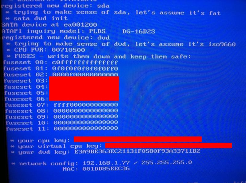

                När jag startar XELL så ser det lite skumt ut, men både nyckeln för CPU & DVD dyker upp. Texten innan ser dock lite skum ut.
                Så här står det:
                registered new device: dvd
                * trying to make sense of dvd, let´s assume it´s iso9660
                * your cpu key: XXXXXXXXXXXXXXXXXXXXXXXXXXXXXXXXXXXXXXX (den riktiga nyckeln)
                * your dvd key: XXXXXXXXXXXXXXXXXXXXXXXXXXXXXXXXXXXXXXX (den riktiga nyckeln)
                  Lägger upp en liten bild också
                    Meddelandet från xell är normalt. Varför den inte vill skjuta ut släden är dock ett mysterium
