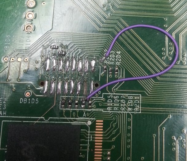

    Fick problem med utläsning av nand på ett Corona v4 kort och bestämde mig för att plocka bort pin header´n som jag monterat för att städa upp.
    Dessvärre råkade jag lyfta en av nand punkterna och efter detta är boxen sten död.
    Se bild:

    Jag försökte fixa denna punkt enligt nedan bild:
    Men boxen är fortfarande stendöd.
    Den försöker inte ens starta
    Tips?
    /Tack
    försök korta ner kabeln, och se till att du verkligen har kontakt ordentligt
      Kapad kabel
      Hej kapade kabel enligt bild.
Name:	corona_nand _points-2 (2).jpg
      Boxen är dessvärre fortfarande död.
      Det ända som jag gjort förutom att löda pins på nand punkterna är att brygga R2D4/R2C6 & R2C7
      Jag provade även att ta bort dessa bryggningar men utan resultat.
      Antagligen är fler punkter kassa fast det inte ser så ut
        har du multimeter så bör du kolla alla punkterna du lött mot, försök ta reda på vart dom går någonstans (följ banorna) och kolla dom genom det, och se till att dom inte är kortslutna på något vis... det ska finnas information om vilka punkter som ska vara kopplade till ground och vilka som inte ska vara det...
        Det kan även vara så att du lyckats radera all mjukvaran på maskinen, då kommer den inte heller starta... (den har ingenting att starta!) det är dock väldigt sällsynt om man inte hållt på trasslat för mycket i windows... (t.ex. råkat formatera den som ett vanligt minneskort)
          Ofta används de öar som omsluter genomgångar till lager på andra sidan mönsterkortet/i mönsterkortet som lödpunkter. Säker på att du inte lyft en sådan? Det kan ju förstås vara svårt att se om du lött där, men är det ett litet hål i mitten, så är det med största sannolikhet en genomgång. Du kan också mäta dig till exakt samma ställe på andra sidan kortet, är det ett hål där, så är det en genomgång.
          Har du pajat en sådan, så måste du få kontakt med det som är på andra sidan kortet eller i kortet.
          Har fixat några sådana olyckor genom att först rensa upp från gammalt tenn så mycket som möjligt mha fluss och kopparfläta, sedan har jag petat ner en kardel från en kabel i hålet, och sedan lagt en liten smälta lödtenn på den. Påför en minimal droppe fluss på hålet innan du trycker i kardelen, men ta inte så mycket att det kyler av och att det blir för mycket slagg i hålet. Hela iden med flusset är att du vill att ytspänningen i tennet ska övervinnas av kapillärkraften och adhesionen, så tennet dras ner i hålet, och du får kontakt med kopparen nere i hålet.
