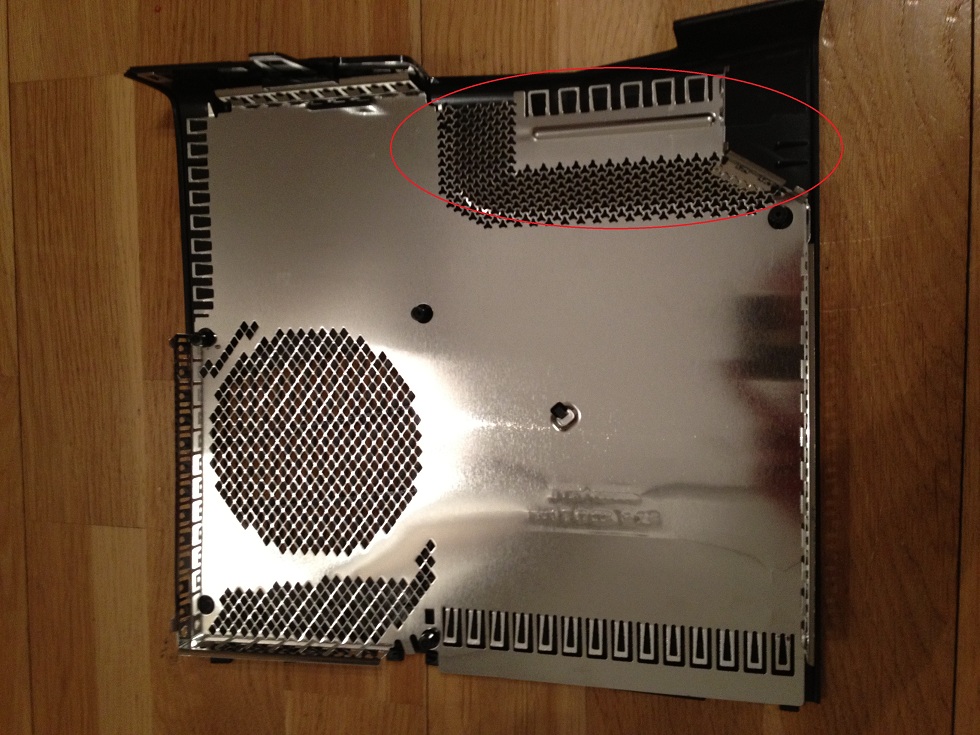

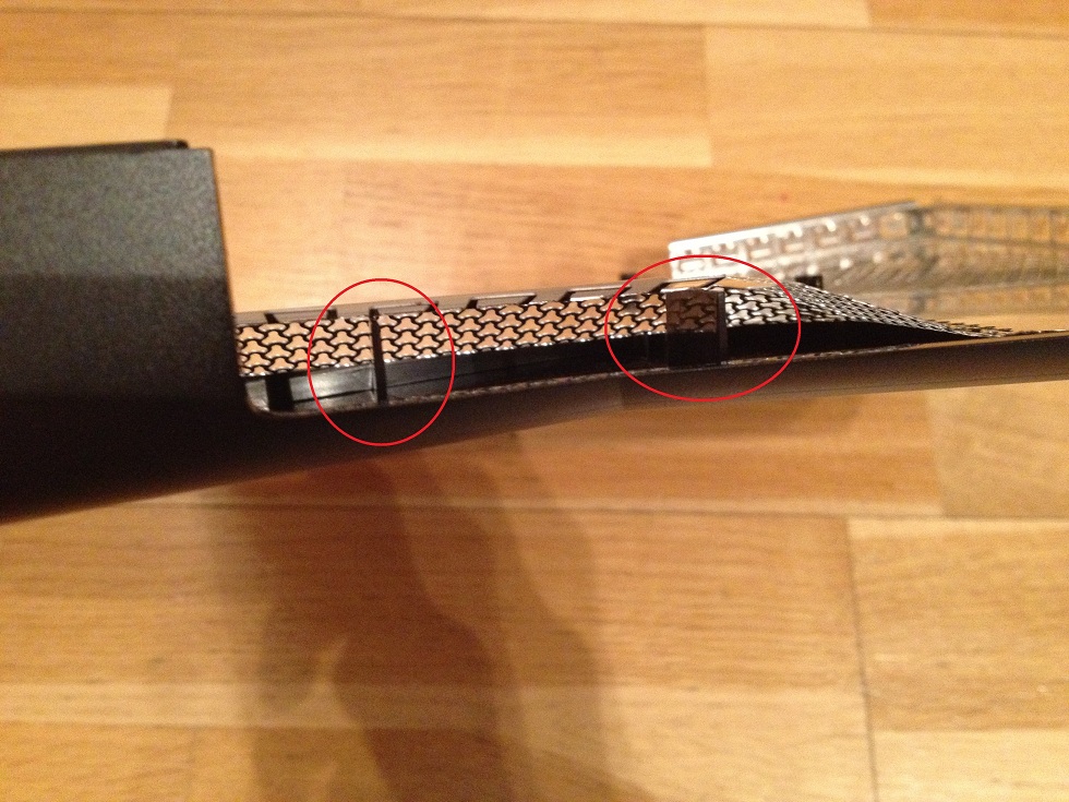

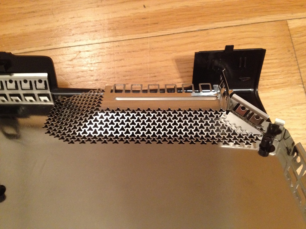

    Vet inte om det är jag som är över-försiktig, men jag får inte på "locket" igen efter att jag lagt xk3y:n på plats (bakom dvd-läsaren).
    Har en ny Slim maskin och locket med tillhörande skrammel-metall har en förhöjning (-säkning?) som gör att xk3y inte får plats, iaf inte utan våld.
    Locket har även två plastpiggar som gör att metall-förhöjningen inte kan "flexa".
    Se bilderna.
    Är jag bara mesig eller har M$ trollat igen?
    antingen så böjer du undan plasten under, och trycker ner metallen så att den inte är ivägen, eller så försöker du få ner chippet lite bättre under kanten där, det är ganska tight, men det går

      Bröt bort plastbitarna helt och fick ihop det, MEN, nu när plastbitarna är borta (de som höll ner metallen) så får jag inte dit wifi-kortet. Metallen liksom trycker bort det.

        klipp bort metallen då?
          Excellent point, sir!
          Betyder det att xk3y:n blir varm (het)?
            jag har klippt bort metallhöljet, det bästa med det är att jag får ut sd kortet utan att öppna enheten , utifall något skulle strula.
