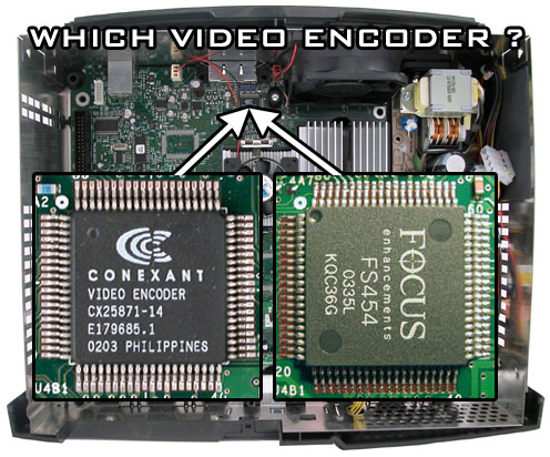

                    Titta på ditt moderkort mellan processorerna och kontakten för sladden till tv:n.
                    Där sitter ett chip som är märkt CONNEXANT eller FOCUS. Du har antagligen ett FOCUS chip (xbox version 1.4 eller senare).
                    Du måste använda x-ecuter 2 4979 eller senare på xbox 1.4.
