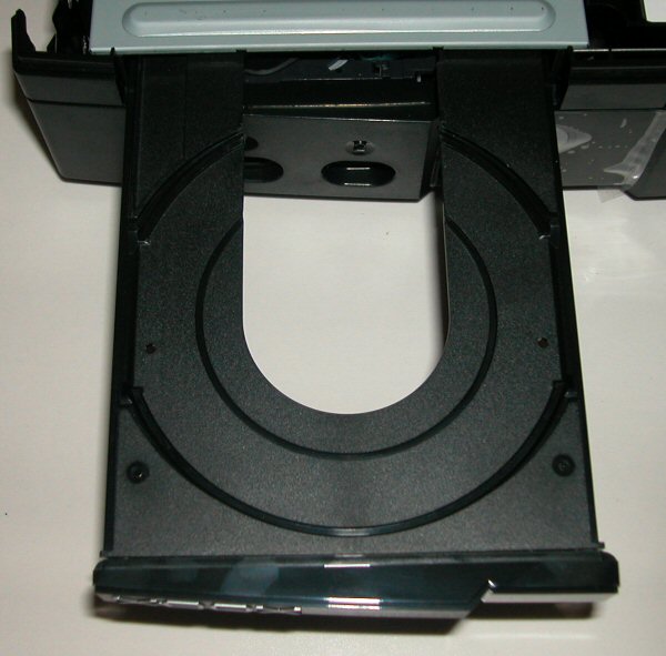

    Kanske dax med en tråd för denna DVD-läsare oxå?
    Vad jag förstår levereras flera nyare 1.6 boxar med denna DVD-läsare: Hitachi-LG
    Jag själv har en sådan och här är mina erfarenheter.
    Den har läst allt jag brännt, men ofta låter det periodvis illa om läsaren. Som om den söker information hela tiden och läshuvudet flyttar sig fram och tillbaka. Ibland hackar även vissa spel och sekvenser.
    Detta gäller alla media jag testat vilka är följande:
    Traxdata DVD-R
    Traxdata DVD+R
    FujiFilm DVD-R
    FujiFilm DVD+R
    Platinum DVD+R
    Verbatim DVD-R
    Fyll på med era erfarenheter...
