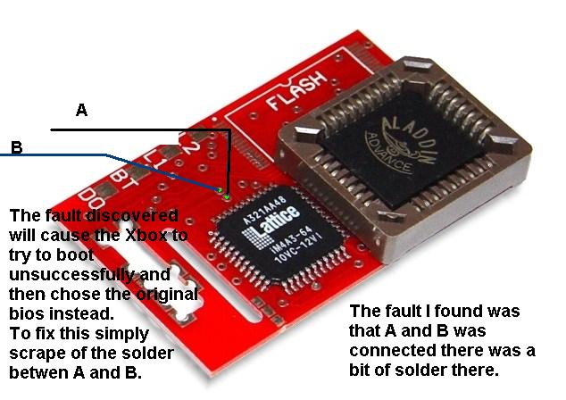

        När du trycker på startknappen 1 sek, startar då boxen för ett ögonblick för att sedan stänga av & ögonblicket efter startar om igen ????
        Isåfall vet jag vad som är fel.
              Vad é det för fel när det är så?
                Original inlägg av robertsm
                Det är en kortslutning mella två punkter på chippet, har en bild på det som jag kan mail i fall du har det problemet

                    Original inlägg av oGcMadman
                    Det var ett glapp i en av punkterna på chippet så det uppkom bara när hd var skruvad. Men nu é det löst. Tack för hjälpen
                      Jeg har dette problemet... Kan du sende meg en mail, eller poste bildet slik at jeg kan finne ut hva som skal til for å rette det? Jeg har også problemer med at klokken må stilles på nytt hele tiden.

                          Original inlägg av Whatelse
                          Ge mig en mail adress så ska jag skicka den direkt.
                            Bättre maila mig så lägger jag upp bilden här i tråden
                              Här är bilden, tack för den!
