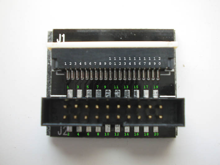

Den svarta är FELAKTIG alla svarta som skeppats med 2.3b pro skall vara felaktiga.
Jag har en svart sådan.
tror psxcare får ta å posta mej en fungerande "blå" jag.
en klurig fan på forumet gjorde om en IDC kabel och fick det att funka, pinoutsen på den svarta stämmer inte.
en närbild på det svarta fåret.
You could simply re-crimp the IDC cable
a) Remove IDC connector at faulty adapter end (Carefully).
b) Split IDC wires into pairs, starting from side with red-wire giving (1-2; 3-4; 5-6; 7-8; ... 17-18; 19-20)
c) Then twist each pair such that you get (2-1; 4-3; 6-5; 8-7; ... 18-17; 20-19)
d) Then replace and crimp IDC connector (Carefully)
This should then give you a functional adapter.
or
Make a new cable up as described above. (Means if anything goes wrong you have a backup.)
or
