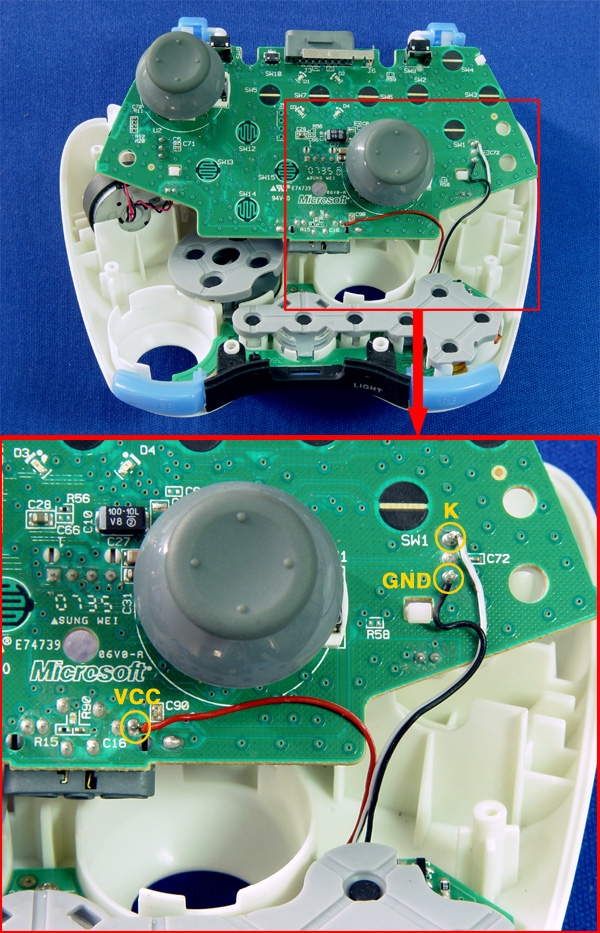

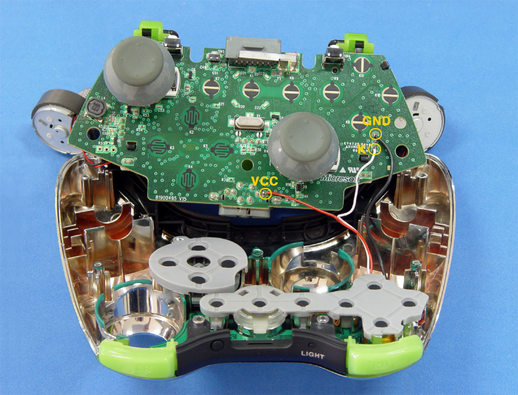

      Skickar in en bild på ett PCB föär en trådlös HK till 360 där ni ser vart ni kan ta + och - från om ni skall modda in lysdioder etc.
      Jag vet att Swizzy önskar en sånhär
      Tänk på att det finns två revisioner av moderkort, så för att vara 100% använd en multimeter.

                trevlig, tumme upp för initiativ.

                  Original inlägg av allewii Visa Inlägg
                  Om man köper det skalet med inbyggda leds så är sladdarna jätte korta
                  Hmm tänkte ni använda AA batterier? efter som där dom har kopplat + kabeln så är det ju till AA batteriet ,,, Ska ju löda fast + där uppe,, Dit uppladnings batteriet går till.
                  • #39
                    Det är inte AA batteri't som sitter där, den sitter lite längre ner -> V
                    • #40
                      hehe Vaa? vart längre ner?, På bilden där det står "VCC" Det går ju till AA batteriet!. Om du tittar på den hära bilden så har dom kopplat det till det uppladnings bara batteriet.

                      • #41
                        Original inlägg av lindgren Visa Inlägg
                        http://www.llamma.com/xbox360/mods/i...2805%20176.jpg
                        Den där handkontrollen är TRÅDAD, inte trådlös... såhär ser det ut på TRÅDLÖSA handkontrollen:
                        http://i171.photobucket.com/albums/u...m/100_1236.jpg
                        *OBS: detta är inte världens bästa bild men du bör kunna se... om du inte tror mig, kolla själv på din egna kontroll innan du kommer och säger att det är som det inte är...*
                        *Edit:*
                        Eftersom jag är en så kass fotograf och det syns dåligt på bilden valde jag att kopiera, och klippa lite i bilden från pendragon för att visa VART någonstans + sitter för trådlösa... den blå ringen är den punkt som är + för AA batterierna...
                          Båda är trådlösa...

                            Original inlägg av 4everapple1 Visa Inlägg
                            Båda är trådlösa...
                            Bilden jag postade var på en trådlös HK ja.
                              Båda är trådlösa...
                              http://llamma.com/xbox360/mods/xbox%...abxy%20buttons denna är INTE trådlös, det är den som Lindgren länkade bild till, som numera är förbjuden... så den här är INTE trådlös... annars skulle det stå "Wireless" inte "Wired"...
                              • #45
