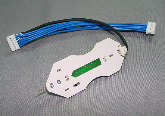

        jag har denna variant
        • #49
          Original inlägg av Bogdis Visa Inlägg
          [ATTACH]1124[/ATTACH]
          den ser ut såhär:
          • #50
            och vad ja läst mig fram till så ska de funka med den jag har om den nu hade varit riktig eller har jag förstått de fel?
            • #51
              Det funkar med den också, om du har kabeln från ovanstående probe (den säljes separat också) sen måste du probea mot en annan punkt, det är inte den du kör med proben du redan har när man kör PMT...
