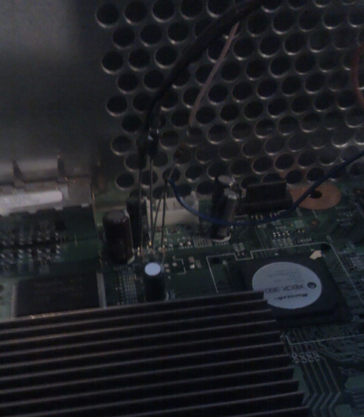

                            Kom förresten på en rätt bra grej när jag förberedde för nanddumpning igår, som kanske kan vara användbart för er andra: Ett gammalt knep som alla elektronikpillrare känner till, till tillfällena då man smidigt behöver kunna byta ut en komponent i en krets, är att löda dit en DIL-sockel istället för komponenten. Komponentens ben trycks sedan ner i hålen i DIL-sockelns ben.
                            Slaktade en DIL-sockel, och plockade loss benen. Istället för att löda fast nanddumpningskabeln direkt på moderkortet, lödde jag dit DIL-sockelbenen. Kabeln kopplade jag sedan in genom att trycka ner resistorernas/diodens ben i dessa. På de ledare som inte avslutas med resistor eller diod lödde jag bara på de ben jag klippt av från komponenterna på de andra ledarna, och kopplade in på samma vis.
                            DIL-kapselbenen kan givetvis lämnas kvar på moderkortet, och gör det betydligt mycket smidigare nästa gång man behöver rota med nandminnet. Visst, kanske inte lika praktiskt att använda som de lösningar jag sett folk gjort med ethernetportar och sådant, men själva installationen är väldigt mycket enklare, då man slipper hålla på och ta hål på Xboxens case, och utöver det är DIL-kapselbenen givetvis rigida, så risken för kortslutningar genom oisolerade kabeldelar som kommer i kontakt pga rörelse är obefintlig. Och dumpningskabeln blir också enklare att tillverka, bara att avsluta benen med komponenterna som vanligt.
                            Slänger med en bild på hur det ser ut inkopplat. Ursäkta den undermåliga kvalitén, ZTE Blade har inte den vassaste kameran här i världen: Click image for larger version
